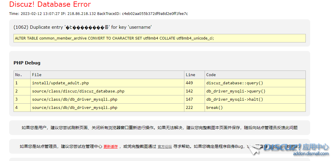

作者: dashen    時間: 2023-2-12 12:58
為什么不提供 1062 錯誤截圖
作者: worlddai    時間: 2023-2-12 13:08
dashen 發表于 2023-2-12 12:58
為什么不提供 1062 錯誤截圖
登錄/注冊后可看大圖

作者: worlddai    時間: 2023-2-12 14:25
老周部落 發表于 2023-2-12 14:17
看升級指導,同步錯誤用戶名。
Q009:升級過程中提示(1062) Duplicate entry '***' for key 'username'ALTER TABLE common_member CONVERT TO CHARACTER SET utf8mb4COLLATE utf8mb4_unicode_ci;(common_member也可能是common_member_archive)
A009:首先,這一般是UC升級1.7.0后UC里應用通信失敗導致改名通知未被全部執行就進行了X程序升級引起的,解決方法有多種。
其一,完全恢復所有數據后,重新升級UC之后,進入UC后臺,確保通信成功,且“數據列表-通知列表”中重命名用戶通知全部成功,此時再執行X程序升級則無虞;
其二,進入數據庫,執行語句:
select uid from pre_ucenter_members where username in (select username from pre_ucenter_members group by convert(username using utf8mb4) collate utf8mb4_unicode_ci having count(1) > 1)
再將異常用戶改名,如果UC表查詢無異常,上述語句中表名可以更換為(pre_common_member_archive)
其三,進入數據庫,執行語句
update `pre_common_member` inner join `pre_ucenter_members` on `pre_common_member`.uid  = `pre_ucenter_members`.uid  set `pre_common_member`.username = `pre_ucenter_members`.username
update `pre_common_member_archive` inner join `pre_ucenter_members` on `pre_common_member_archive`.uid  = `pre_ucenter_members`.uid  set `pre_common_member_archive`.username = `pre_ucenter_members`.username
上邊的方法用了就出現
(, 下載次數: 593)
