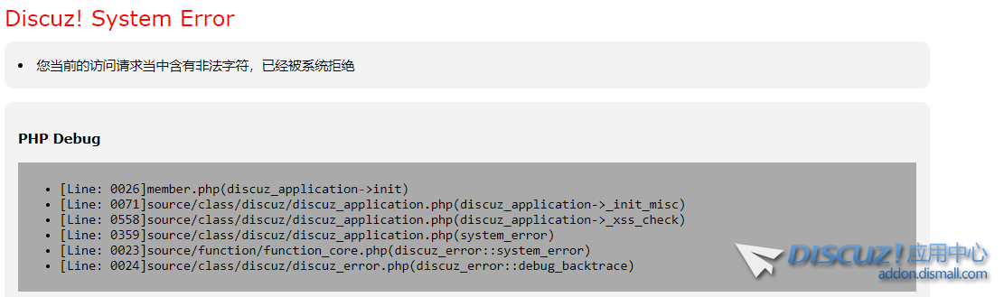

話說 都1202年了
發(fā)布個(gè)別帖子 或火車頭發(fā)布的時(shí)候
系統(tǒng)還出現(xiàn) 您當(dāng)前的訪問請(qǐng)求當(dāng)中含有非法字符,已經(jīng)被系統(tǒng)拒絕
這個(gè)問題很早就出現(xiàn)了  ,網(wǎng)上的修改方法,在最新的x3.4版本里沒有作用
登錄/注冊(cè)后可看大圖

作者: pk9945    時(shí)間: 2021-8-21 09:48
\source\class\discuz\discuz_application.php
打開discuz_application.php這個(gè)文件,
找到下面這段代碼
private function _xss_check() {
                static $check = array('"', '>', '<', '\'', '(', ')', 'CONTENT-TRANSFER-ENCODING');
                if(isset($_GET['formhash']) && $_GET['formhash'] !== formhash()) {
                        system_error('request_tainting');
                if($_SERVER['REQUEST_METHOD'] == 'GET' ) {
                        $temp = $_SERVER['REQUEST_URI'];
                } elseif(empty ($_GET['formhash'])) {
                        $temp = $_SERVER['REQUEST_URI'].file_get_contents('php://input');
                } else {
                        $temp = '';
                if(!empty($temp)) {
                        $temp = strtoupper(urldecode(urldecode($temp)));
                        foreach ($check as $str) {
                                if(strpos($temp, $str) !== false) {
                return true;
替換成下面這段代碼
                $temp = strtoupper(urldecode(urldecode($_SERVER['REQUEST_URI'])));
                if(strpos($temp, '<') !== false || strpos($temp, '"') !== false || strpos($temp, 'CONTENT-TRANSFER-ENCODING') !== false) {
                return true;
就可以解決火車頭采集非法字符了
