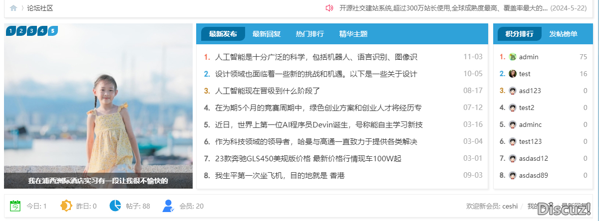

5、卡頓的起點時間,不以我自己本機(jī)時間為準(zhǔn)。這句話的意思是:比如我有3分鐘沒有訪問論壇首頁,第3分01秒的時候,有其他人, -----在別的網(wǎng)絡(luò)訪問了論壇首頁,那么我第3分02秒去訪問論壇首頁,那么頁面也是秒開的。
6、帖子詳細(xì)頁,不卡頓,僅僅是論壇首頁卡頓,我論壇首頁有PPT幻燈片,有DIY內(nèi)容。如下圖:

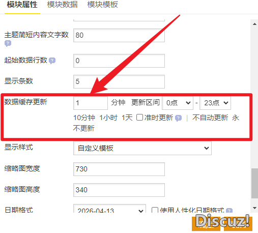

哎呀,我服了。。在我不斷的測試下,終于發(fā)現(xiàn)問題的原因了。就是首頁Diy的緩存,60秒,引起的。。
Discuz 首頁 DIY 模塊默認(rèn)緩存 60 秒
60 秒內(nèi)訪問 → 讀緩存 → 秒開
第 60 秒一到 → 緩存過期
重新查詢數(shù)據(jù)庫 + 重新渲染 DIY + 重新加載幻燈片 → 白屏 3~5 秒
帖子頁沒有 DIY → 完全不卡
