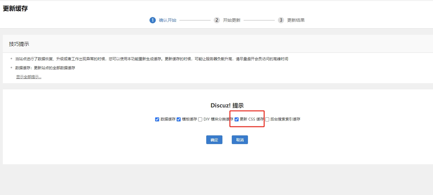

 樓主| 發(fā)表于 2025-5-18 14:53:30 |廣東| 只看Ta
湖中沉 發(fā)表于 2025-5-18 14:27
全新安裝測試多個版本,均無法復(fù)現(xiàn)你說的問題,建議考慮您自己的環(huán)境問題
這是我的環(huán)境,本地測試,與上傳服務(wù)器都是一樣的。
更新緩存后,原貼子里面的視頻無法加載,如下圖所示:
31
 樓主| 發(fā)表于 2025-5-18 14:57:26 |廣東| 只看Ta
本地測試也是如此,只要把:【更新 CSS 緩存的勾去掉,重新更新緩存就恢復(fù)正常了。
31
 樓主| 發(fā)表于 2025-5-18 15:00:16 |廣東| 只看Ta
如圖所示,工具-更新緩存,【更新 CSS 緩存】不打勾,代碼正常解析,視頻就能正?;謴?fù)顯示
