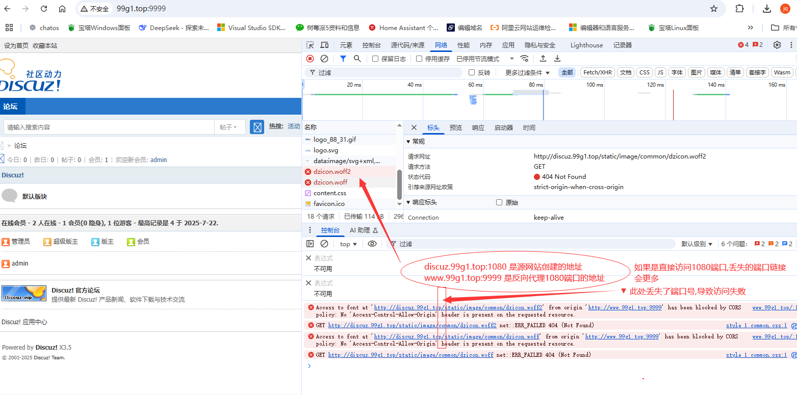

直接 通過(guò)  域名:端口  (非80,443端口) 訪問(wèn)網(wǎng)站 ,很多內(nèi)容加載不出來(lái) ...導(dǎo)致加載極慢
谷歌瀏覽器F12  - 網(wǎng)絡(luò) ,查看 發(fā)現(xiàn)問(wèn)題為 元素鏈接訪問(wèn)丟失端口號(hào) 導(dǎo)致出錯(cuò).
通過(guò)寶塔另建網(wǎng)站反向代理 網(wǎng)站直鏈 并替換內(nèi)容 以加上端口后 測(cè)試結(jié)果:
替換不完全, 仍有內(nèi)容鏈接丟失端口號(hào),如圖所示 .

寶塔nginx1.28.0  +  php 8.0.26 ,論壇的3.5  20250205 以及寶塔自帶3.5一鍵部署都試過(guò)了,直接域名:端口 安裝界面正常顯示,安裝成功后進(jìn)后臺(tái),將站點(diǎn)url 和ucenter里面的鏈接都加上端口了,然后更新緩存,然后進(jìn)首頁(yè)就是死活不行,大把的不可訪問(wèn),鏈接丟端口,還能是哪里問(wèn)題啊。。。??
