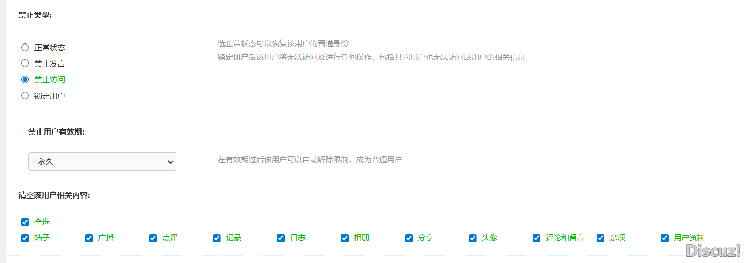

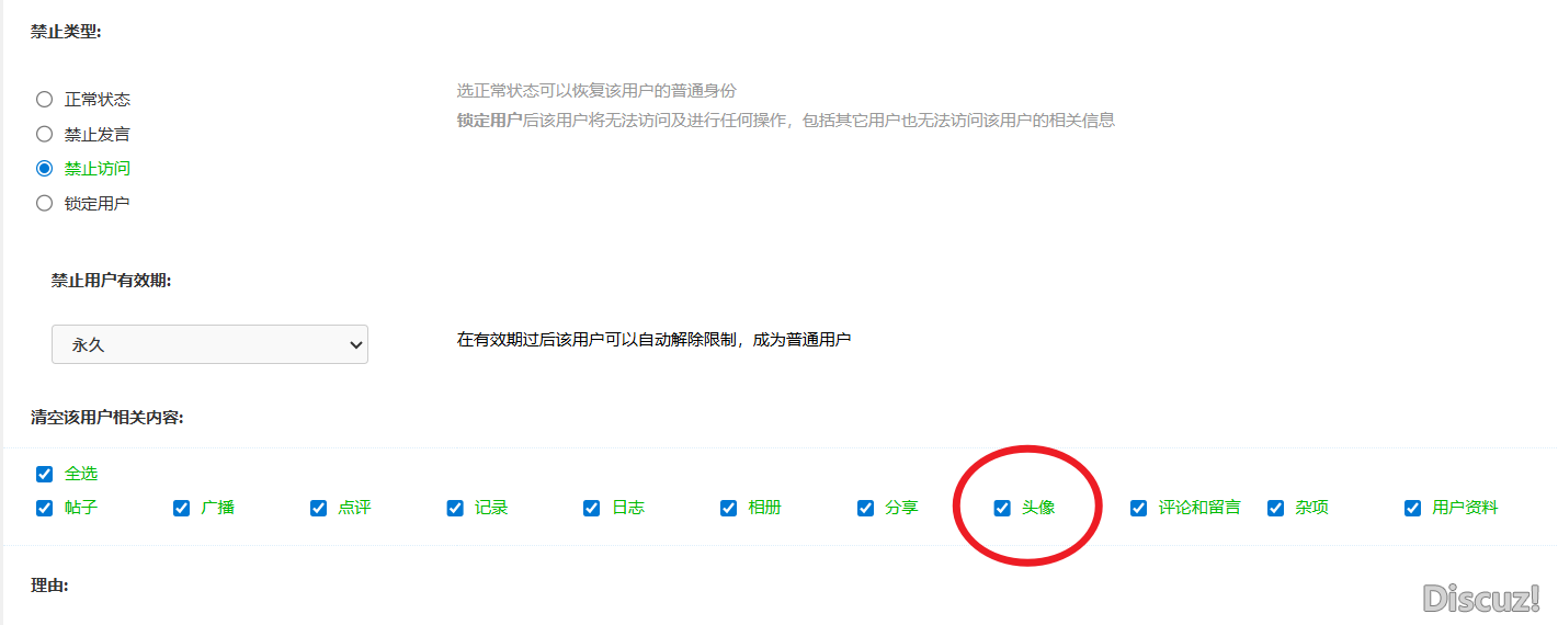

禁止用戶時選擇清空頭像,但 Ctrl + F5 后,用戶主頁的頭像還在。我應(yīng)該檢查哪里?

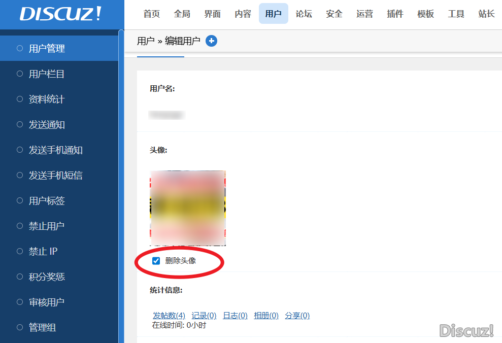

但如果是在用戶詳情中操作“刪除頭像”,再Ctrl+F5,頭像就會變成默認:

發(fā)表于 2025-12-3 14:55:32 |北京| 只看Ta
長年存在的老BUG。解決辦法:后臺進入用戶管理“詳情”里面,勾選“刪除頭像”就OK了。

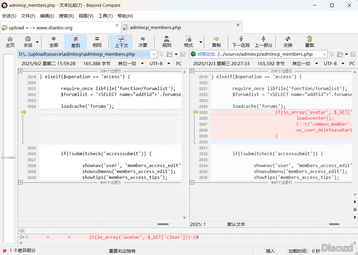

發(fā)表于 2025-12-3 20:01:46 |浙江| 只看Ta
請按照此PR修正或等后續(xù)版本更新

發(fā)表于 2025-12-4 07:55:57 |浙江| 只看Ta
IsaacZ 發(fā)表于 2025-12-3 21:30
已經(jīng)操作修改,并更新緩存,但是沒有效果。;
我這邊多個站點測試均已正常,操作刪除頭像后需要強制F5以便更新瀏覽器緩存。這段代碼就是直接從編輯用戶頁面抄過來的

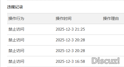

 樓主| 發(fā)表于 2025-12-4 09:48:06 |山東| 只看Ta
湖中沉 發(fā)表于 2025-12-4 07:55
我這邊多個站點測試均已正常,操作刪除頭像后需要強制F5以便更新瀏覽器緩存。這段代碼就是直接從編輯用戶 ...
我補充一點,我操作的用戶已經(jīng)被封禁過多次,再執(zhí)行"禁止訪問”,清空用戶內(nèi)容全選,是否和新封禁的時候邏輯一樣?

發(fā)表于 2025-12-4 09:50:25 |浙江| 只看Ta
IsaacZ 發(fā)表于 2025-12-4 09:48
我補充一點,我操作的用戶已經(jīng)被封禁過多次,再執(zhí)行"禁止訪問”,清空用戶內(nèi)容全選,是否和新封禁的時候 ...
是的,邏輯是一樣的。我這邊測試也多次封禁,沒有問題
