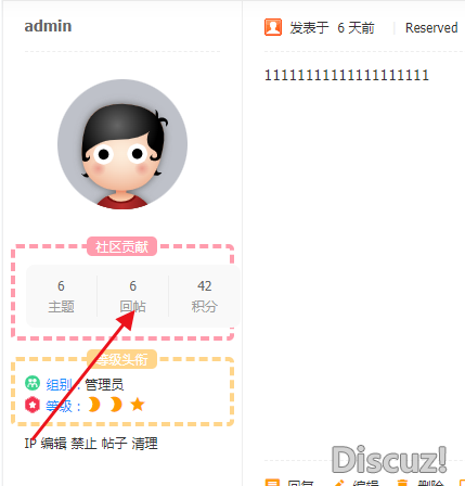

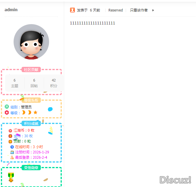

設(shè)置的最終效果
但出現(xiàn)的問(wèn)題時(shí)需要鼠標(biāo)滑過(guò)區(qū)域才會(huì)顯示完整效果
代碼
javascript
要怎么改才會(huì)實(shí)現(xiàn)不用鼠標(biāo)滑過(guò)區(qū)域就顯示完整的。

 樓主| 發(fā)表于 2026-2-4 19:04:12 |江蘇| 只看Ta
天外飄仙 發(fā)表于 2026-2-4 18:50
哪里沒(méi)顯示出來(lái)呢?
等級(jí)頭銜,(看有箭頭那張圖,就是)以下部分都不顯示,只有鼠標(biāo)滑過(guò)才會(huì)顯示完整,我需要達(dá)到的效果是直接讓它顯示完整的。如圖1那樣。最好能把在線時(shí)間、注冊(cè)時(shí)間、最后登錄和貢獻(xiàn)那個(gè)對(duì)齊一下。
6735
664 點(diǎn)
發(fā)表于 2026-2-4 19:12:51 |浙江| 只看Ta
晚風(fēng) 發(fā)表于 2026-2-4 19:04
等級(jí)頭銜,(看有箭頭那張圖,就是)以下部分都不顯示,只有鼠標(biāo)滑過(guò)才會(huì)顯示完整,我需要達(dá)到的效果是直 ...
你第一行css定義了content-container默認(rèn)最高高度是175px,所以只顯示這么高,只有鼠標(biāo)移上去最高高度才改為1000px
68
16 個(gè)
 樓主| 發(fā)表于 2026-2-4 19:18:30 |江蘇| 只看Ta
湖中沉 發(fā)表于 2026-2-4 19:12
你第一行css定義了content-container默認(rèn)最高高度是175px,所以只顯示這么高,只有鼠標(biāo)移上去最高高度才 ...
感謝,關(guān)于顯示不完整問(wèn)題解決了!關(guān)于在線時(shí)間、注冊(cè)時(shí)間、最后登錄想和貢獻(xiàn)、金幣、江湖幣那幾個(gè)對(duì)齊要怎么解決。
