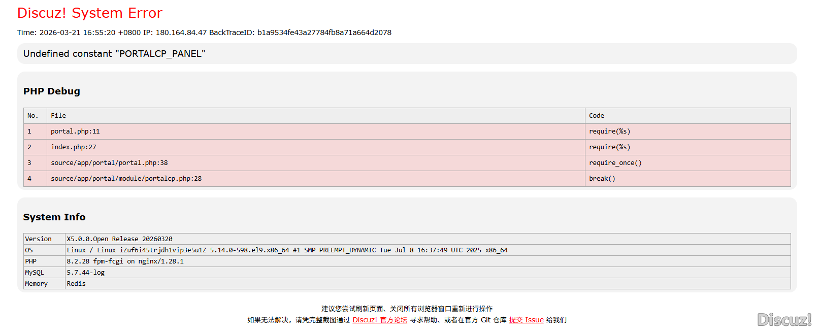

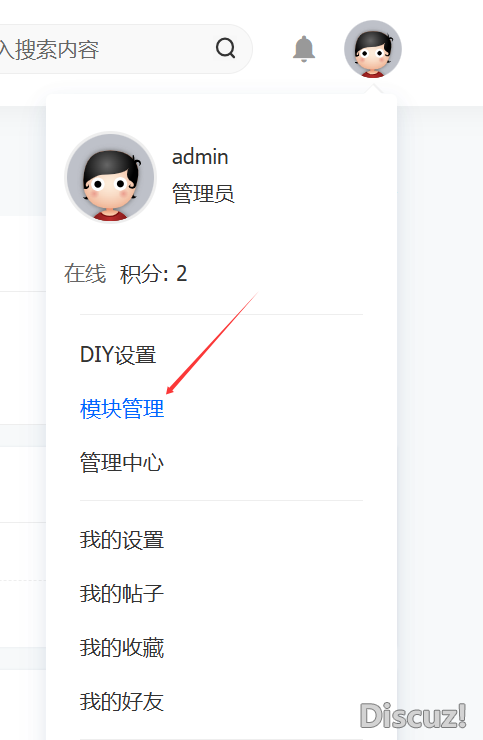

[求助] 新安裝的X5,點(diǎn)擊頭像-模塊管理后彈出報錯
發(fā)表于 2026-3-21 16:58:01 |上海| 只看樓主 |倒序?yàn)g覽 |閱讀模式
報錯截圖
報錯截圖

發(fā)表于 2026-3-21 18:48:04 |北京| 只看Ta
未發(fā)現(xiàn)此問題,這部分是延續(xù)X3.5時的代碼一點(diǎn)沒改過,你自己確認(rèn)文件是否上傳完整吧
PHP 8.4.7 下測試正常
 樓主| 發(fā)表于 2026-3-21 20:55:46 |上海| 只看Ta
monkeye 發(fā)表于 2026-3-21 18:48
PHP 8.4.7 下測試正常 ...
您好,我嘗試重新安裝后,確實(shí)恢復(fù)了正常;因此嘗試查找問題所在,后按當(dāng)時的原操作繼續(xù)操作,成功復(fù)現(xiàn)了問題?,F(xiàn)確定是由于在php配置文件中加入了opcache.preload=/[path]/api/opcache/preload.php
opcache.preload_user=www
當(dāng)然[path]我已替換為我自己的站點(diǎn)路徑,php正常能夠重啟,這樣操作后,模塊管理頁面就會出現(xiàn)那樣的報錯。
