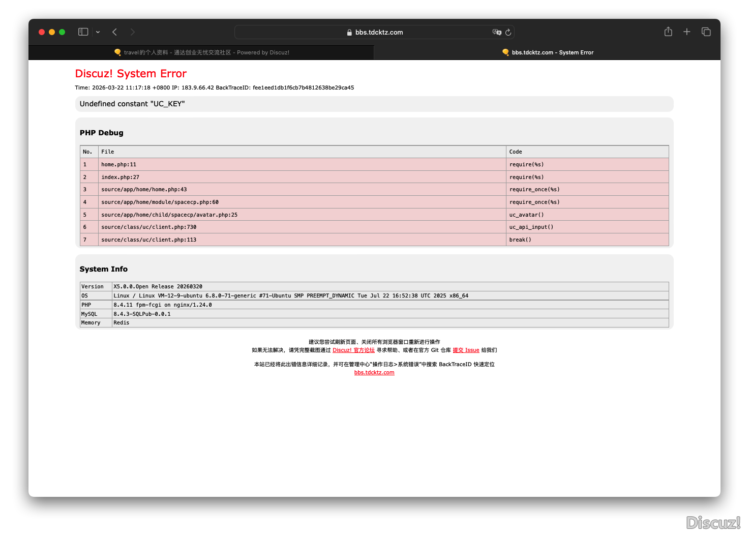

Discuz! System Error
Time: 2026-03-22 11:17:18 +0800 IP: 183.9.66.42 BackTraceID: fee1eed1db1f6cb7b4812638be29ca45
Undefined constant "UC_KEY"
PHP Debug
No.
File
Code
home.php:11
require(%s)
index.php:27
require(%s)
source/app/home/home.php:43
require_once(%s)
source/app/home/module/spacecp.php:60
require_once(%s)
source/app/home/child/spacecp/avatar.php:25
uc_avatar()
source/class/uc/client.php:730
uc_api_input()
source/class/uc/client.php:113
break()
System Info
Version
X5.0.0.Open Release 20260320
OS
Linux / Linux VM-12-9-ubuntu 6.8.0-71-generic #71-Ubuntu SMP PREEMPT_DYNAMIC Tue Jul 22 16:52:38 UTC 2025 x86_64
PHP
8.4.11 fpm-fcgi on nginx/1.24.0
MySQL
8.4.3-SQLPub-0.0.1
Memory

發(fā)表于 2026-3-22 11:22:09 |浙江| 只看Ta
你的UC數(shù)據(jù)庫(kù)配置文件應(yīng)該有問題

 樓主| 發(fā)表于 2026-3-22 16:21:16 |廣東| 只看Ta
解決了,原來需要將X3.5版本的/uc_server目錄拷貝到X5版本根目錄下,并在/uc_server/data下的這個(gè)文件UC_KEY的注釋取消掉。
