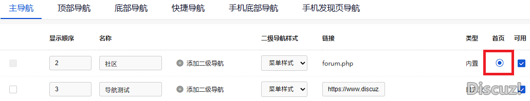

添加了自定義主導(dǎo)航后,頁面主導(dǎo)航高亮始終默認(rèn)自定義的內(nèi)容,哪怕后臺已經(jīng)設(shè)置成其他內(nèi)置導(dǎo)航為首頁也無效,請問這個(gè)怎么改?

首頁和高亮不是一回事,高亮判斷比較復(fù)雜,首先和URL里的模塊、當(dāng)前頁面歸屬有關(guān),判斷不是百分百準(zhǔn)確的(結(jié)構(gòu)太復(fù)雜了),這部分基本上沒有調(diào)整過的

找到不正常的原因了,自定義外部鏈接的導(dǎo)航,網(wǎng)址最后面不能有“/”,例如這種https://www.abc.com才行,如果寫成https://www.abc.com/這種,就會始終高亮顯示。
