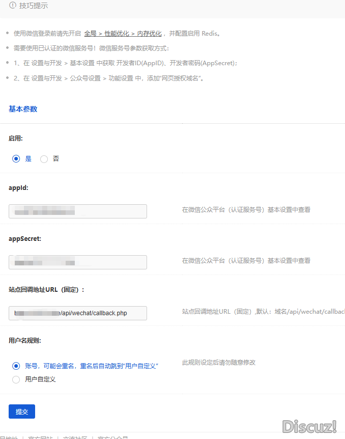

后臺配置,
后臺配置,

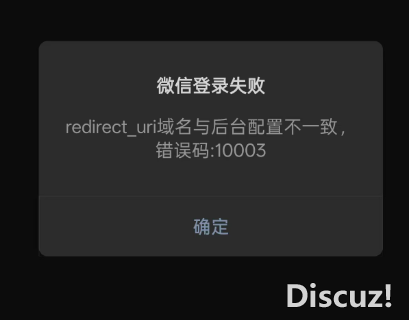

微信登陸報錯
微信登陸報錯
原件檢查了,appid和密匙。也授權(quán)了域名。。
x5正式版

已經(jīng)提示你了,redirect_uri域名與后配置不一致10003,你的網(wǎng)址是什么,微信那邊也要設(shè)置一樣,有沒有加斜杠什么的。

已經(jīng)提示你了,redirect_uri域名與后配置不一致10003,你的網(wǎng)址是什么,微信那邊也要設(shè)置一樣,有沒有加斜 ...
沒有加斜桿。就一級域名xxx.com

前綴,https,http都是要一致

我出現(xiàn)了一樣和樓的主毛病,幾個域名綁在服務(wù)號上,好了
開放平臺你那弄了沒scrert,也要弄一下。

開放平臺的也弄了,我就一個二級域名設(shè)置了的
