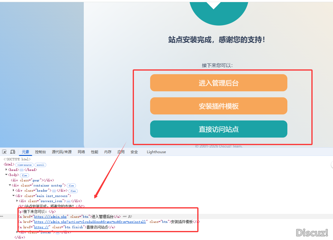

環(huán)境:php8.4+MySQL8.0
全新安裝dzx5
安裝完成后,點(diǎn)擊完成界面的進(jìn)入后臺和前臺,顯示的路徑是錯(cuò)誤的如下圖:
直接輸入https://xxx.com/?app=admin,能登錄進(jìn)后臺,直接輸入xxx.com,能打開前臺,但前臺頁面錯(cuò)亂,后臺更新緩存后,同樣是錯(cuò)亂的。反復(fù)全新安裝2次程序,問題依然是這樣的。

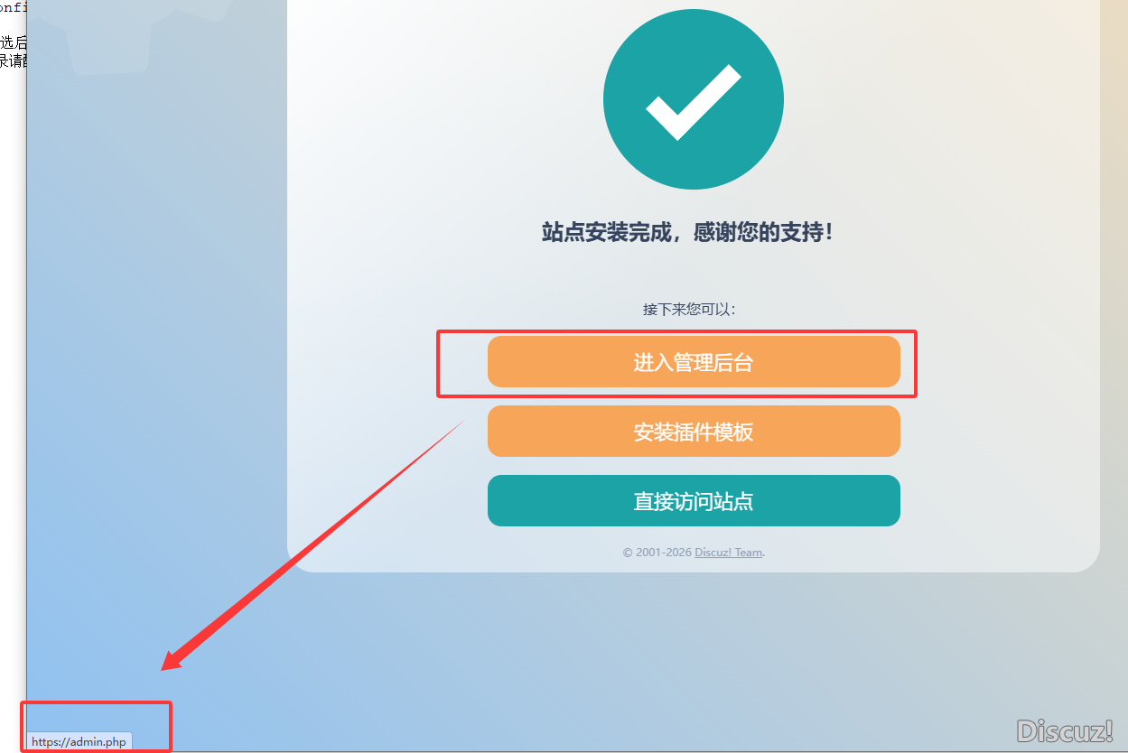

再次重新走了一遍全新安裝流程,發(fā)現(xiàn)問題所在:用https的協(xié)議訪問網(wǎng)站,走完安裝流程,安裝完畢后,提示的后臺管理地址為https://admin.php/,如果是用http協(xié)議訪問來走完安裝流程的話,就一切正常
