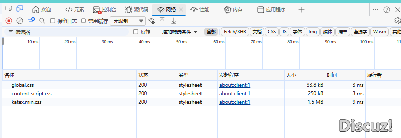

這說明ajax返回有問題,但是你第二張圖沒有ajax請求信息

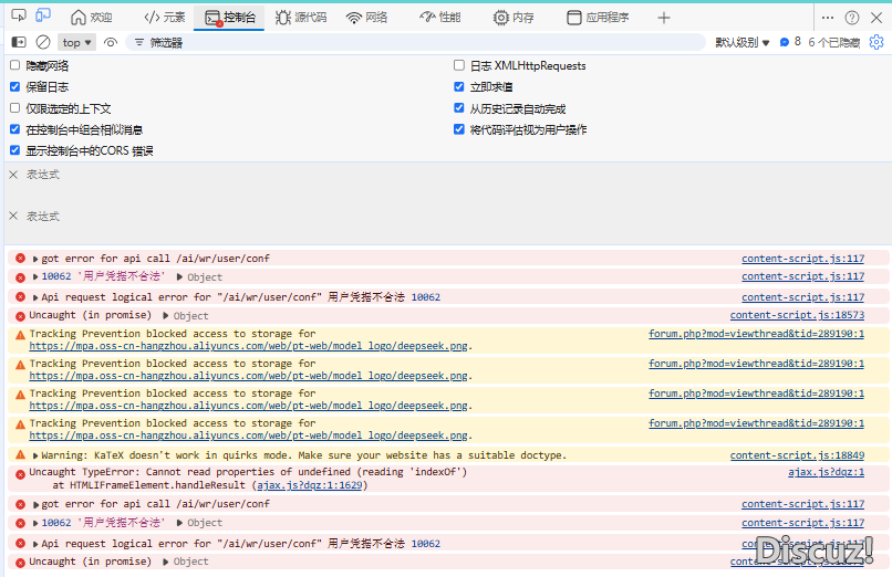

F12看network是否有錯,控制臺是否報錯

 樓主| 發(fā)表于 7 天前 |廣東| 只看Ta
科站網(wǎng) 發(fā)表于 2026-4-7 15:33
大佬,報錯如圖,不知道啥意思呢

發(fā)表于 7 天前 |江蘇| 只看Ta

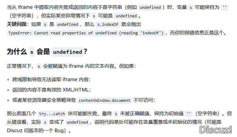

我把截圖發(fā)給DS,然后在無痕模式下也同樣截圖發(fā)過去,DS提醒我是ajax的返回問題,然后按AI給的修復方案,目前修復成功了。
