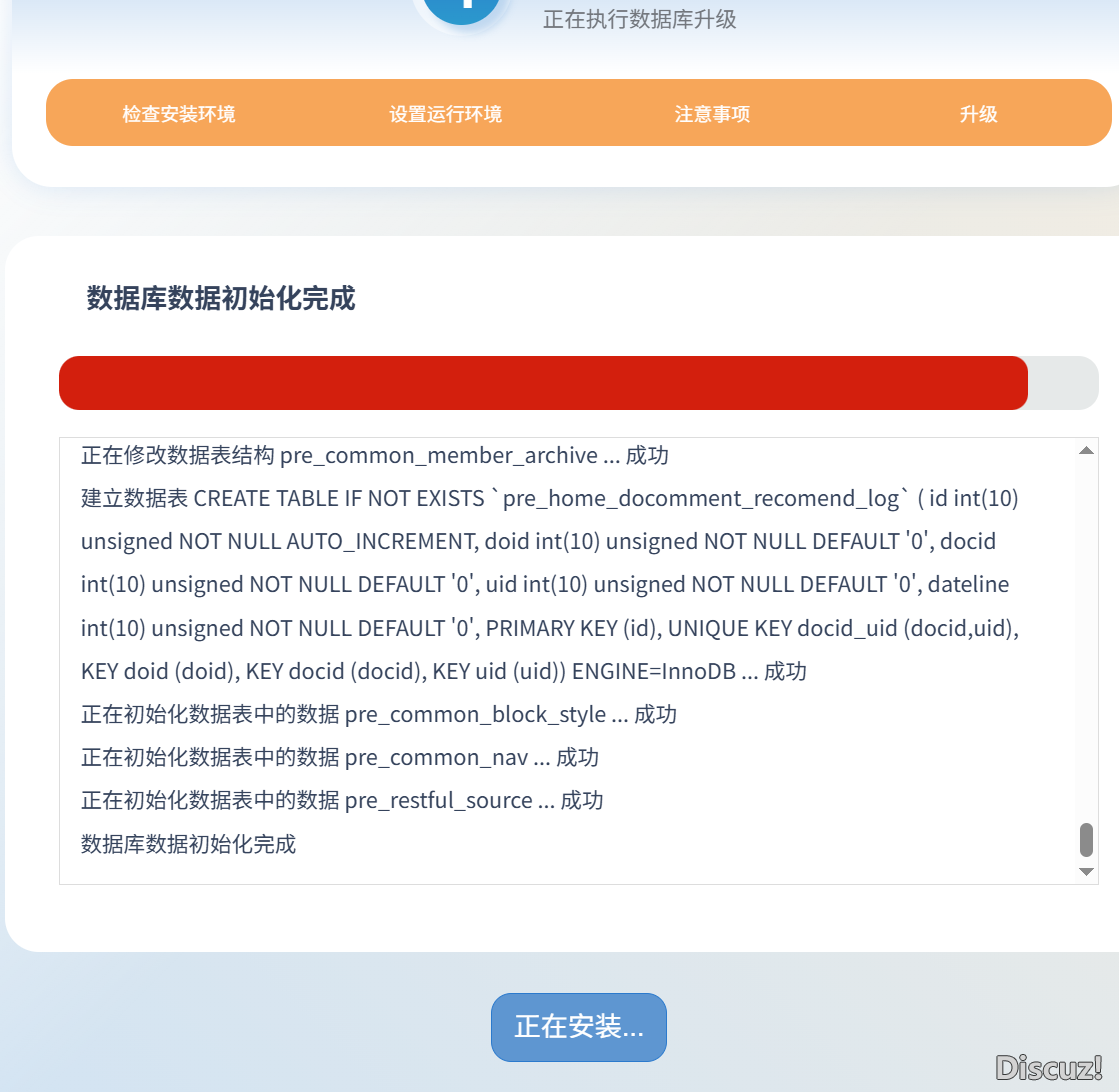

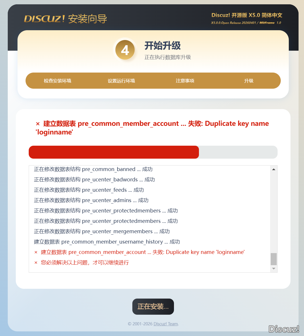

一開始是有些錯(cuò)誤,如超過了 MySQL 默認(rèn) 767 字節(jié)限制,用ai解決了,進(jìn)行到圖二就解決不了了,也不知道什么原因中止了,這個(gè)論壇是以前5d6d獨(dú)立出來的,可能數(shù)據(jù)表問題比較多。
“正在初始化數(shù)據(jù)表中的數(shù)據(jù) pre_restful_source ... 成功數(shù)據(jù)庫數(shù)據(jù)初始化完成 ”
以下這種是編碼問題,配合AI,用舊表改名、sql全新建表、把數(shù)據(jù)安全導(dǎo)入解決了。
javascript
以下是數(shù)據(jù)庫主鍵沖突的“索引”問題,也是用以上方法解決:
javascript
解決辦法的SQL三部曲:
javascript

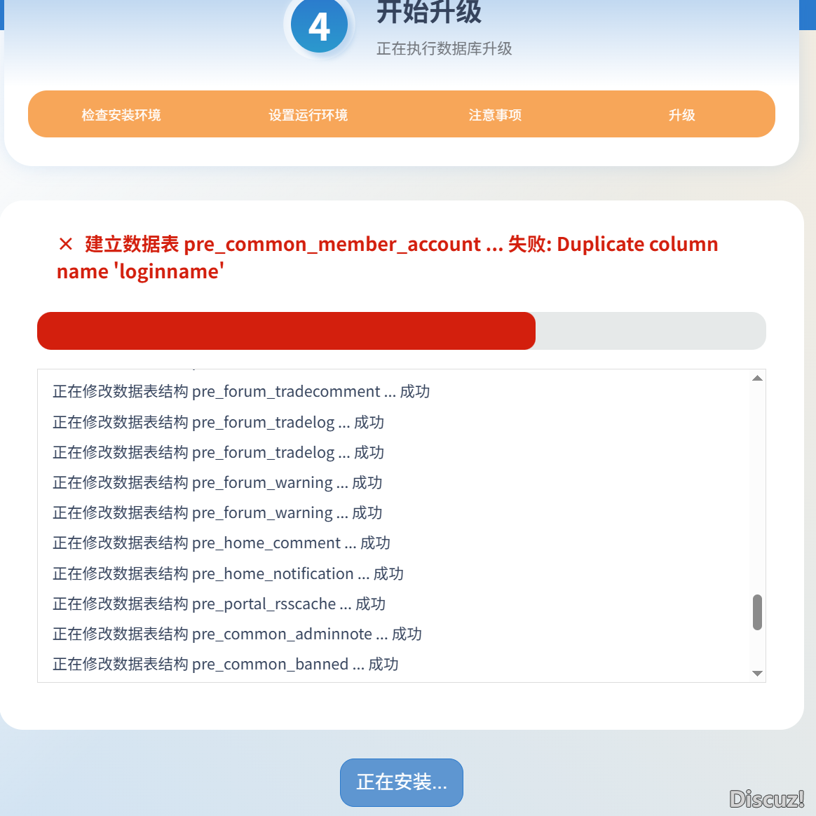

升級(jí)discuz!x5過程中 ,有個(gè)錯(cuò)誤( 索引名 loginname 已經(jīng)存在,不能重復(fù)創(chuàng)建  )也是稀里糊涂不知道是怎么解決的:
javascript
但是到了這一步,怎么就解決不了,也不知道什么原因。

你這個(gè)界面哪兒來的?到X5版本的升級(jí)界面是黑色的。你自己找好程序再說吧。官方的 X3.5>X5 升級(jí)程序可以反復(fù)執(zhí)行不出錯(cuò)

發(fā)表于 6 天前 |浙江| 只看Ta
myes 發(fā)表于 2026-4-8 21:39
可能是我截圖不全的原因;我是在官方鏈接(http://www.sdtechgong.com.cn/thread-28146-1-1.html )里的下載鏈 ...
這就不是截圖不全的事情,你看主題帖里的截圖和你回帖的截圖,配色都不是同一個(gè)
119
15 個(gè)
 樓主| 發(fā)表于 6 天前 |福建| 只看Ta
湖中沉 發(fā)表于 2026-4-8 21:42
這就不是截圖不全的事情,你看主題帖里的截圖和你回帖的截圖,配色都不是同一個(gè) ...
為了避免是使用云數(shù)據(jù)庫的兼容性問題,我本地phpstudy重裝DZX3.5導(dǎo)入數(shù)據(jù)庫,再到http://www.sdtechgong.com.cn/thread-28146-1-1.html下載新版,按文檔升級(jí)X5.0,也是到這一步:

發(fā)表于 5 天前 |浙江| 只看Ta
myes 發(fā)表于 2026-4-8 22:16
為了避免是使用云數(shù)據(jù)庫的兼容性問題,我本地phpstudy重裝DZX3.5導(dǎo)入數(shù)據(jù)庫,再到https://www.dismall.co ...
大哥,我就問你,你第一次回帖的時(shí)候的截圖你看到?jīng)]?那是黑色的,你這截圖咋又變色了?X5就不是這個(gè)配色啊

"一開始是有些錯(cuò)誤,如超過了 MySQL 默認(rèn) 767 字節(jié)限制"
3.4升級(jí)到3.5的時(shí)候 可能會(huì)有這種報(bào)錯(cuò);  X3.5升級(jí)X5 不應(yīng)該會(huì)有這種報(bào)錯(cuò)的
你確定是 X3.5 升級(jí)到X5嗎?
19
2264
79 點(diǎn)
629 個(gè)
發(fā)表于 5 天前 |福建| 只看Ta
你帖子的第一張圖是升級(jí) x3.5的吧 先按這個(gè)修復(fù)問題http://www.sdtechgong.com.cn/thread-14718-1-1.html
成功后再升級(jí) x5哦
1651
44 點(diǎn)
3.5版本有問題,需要先處理3.5問題后在升級(jí)看下。
