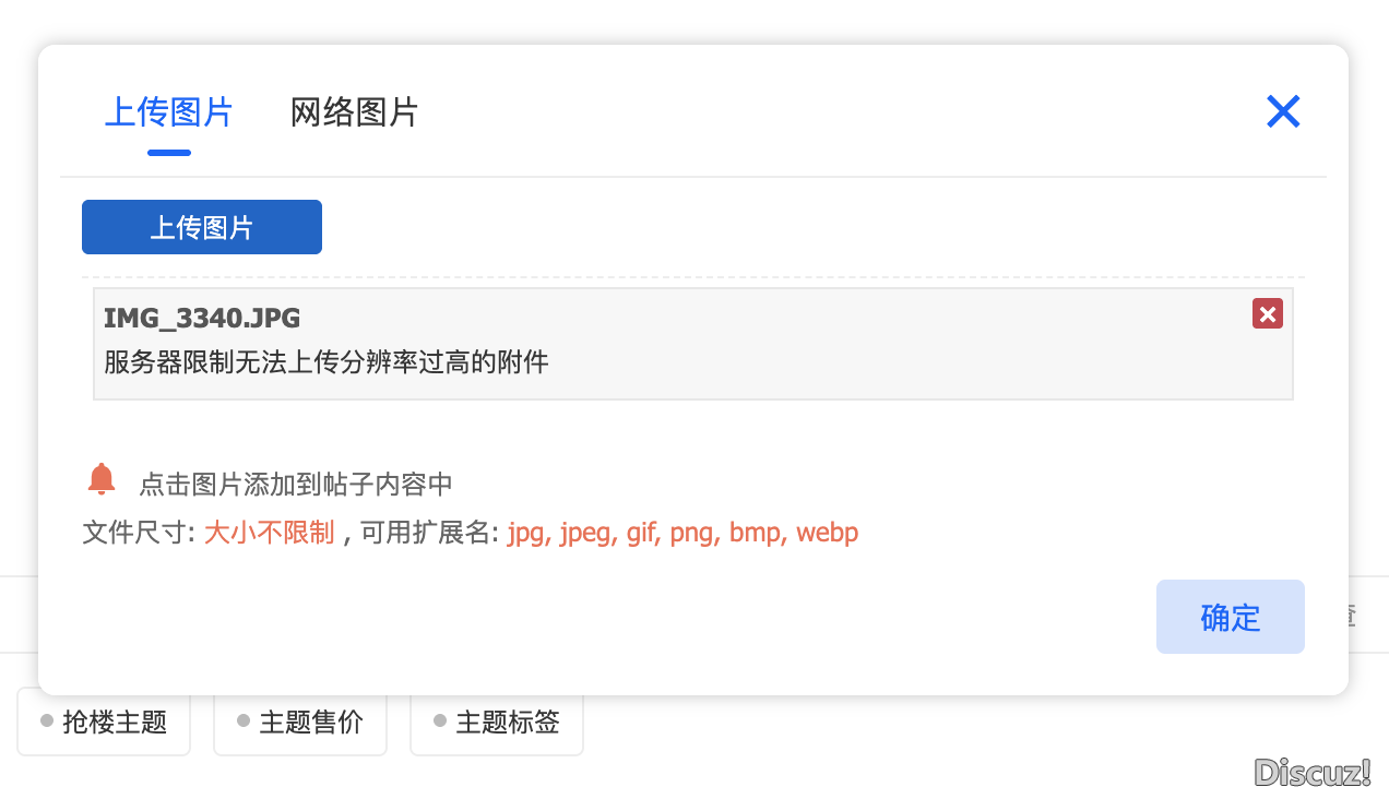

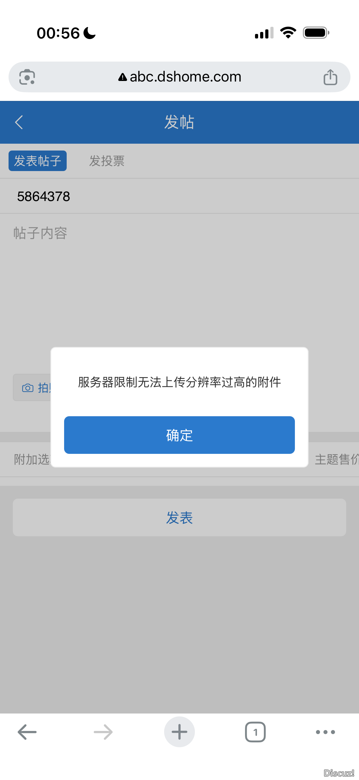

我這是新網(wǎng)站呀,不是從老站升級的。全新安裝的5.0.。。結(jié)果上傳圖片出問題了。不管是手機(jī)版本還是電腦版本都一樣。
這兩個(gè)什么都沒干,就干這一個(gè)事了。老站升級5.0升級了幾次,每次都是上傳圖片不行。到底是哪里出問題啦?
部分圖片不行,部分圖片行。一般情況下,截圖都能上傳。但手機(jī)拍的原圖,就難了。

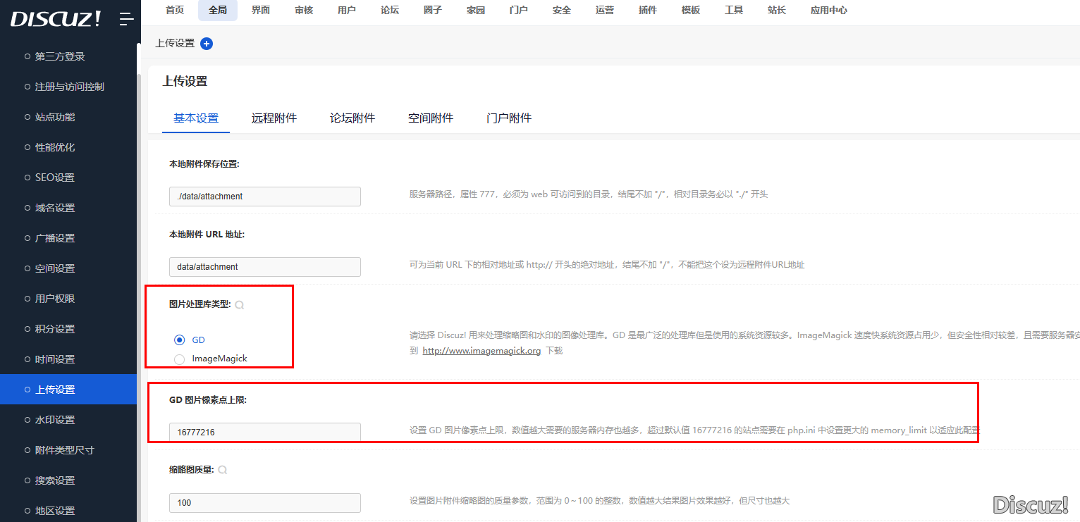

設(shè)置 更大的 gd圖片像素點(diǎn)上限;  或者是 改用 imagick
