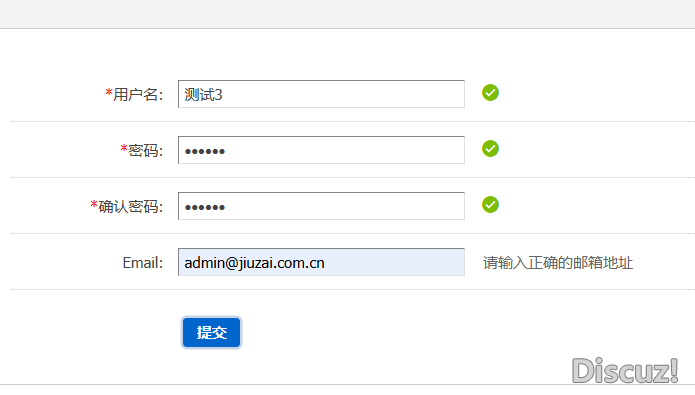

在注冊頁面https://1.357.cn/member.php?mod=register,填寫完資料后,點擊“提交”,網頁沒有任何反應,但使用注冊資料填寫的用戶名和密碼是可以登錄的。
此為全新下載安裝的測試網站,舊網站也是同樣的問題。

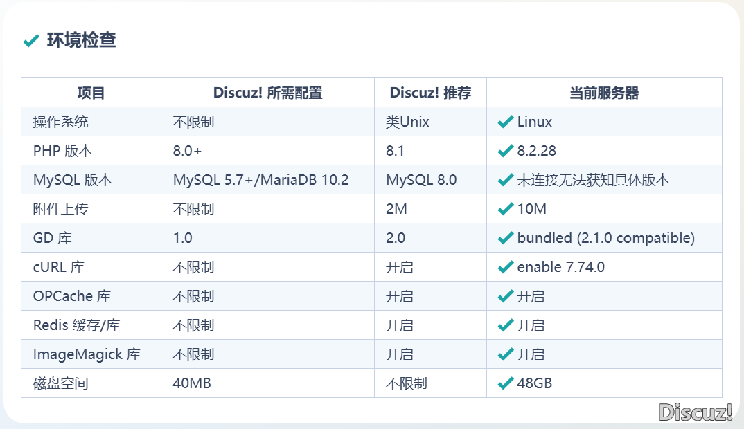

請按照提示的要求選擇數據庫軟件,安裝的時候有告知

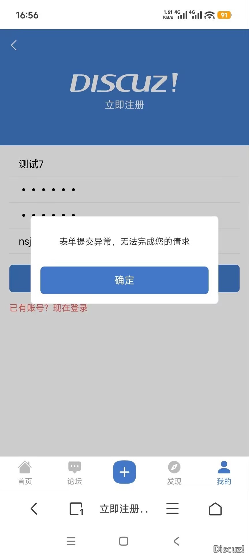

我沒看明白您的回復,我用的MySQL 10.5.27-MariaDB,不合適嗎?
而且手機版也無法注冊

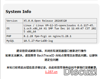

報錯信息如上,解析就是:
REPLACE 語句的作用是:如果 uid=3 的記錄存在則替換,不存在則新增。但 common_member_profile 表設計時,除了 uid 之外,還有其他字段設置了 NOT NULL(非空)約束,你沒有給這些必填字段賦值,數據庫拒絕執行。
但看報錯記錄,顯示你網站的數據庫是
MySQL
10.5.27-MariaDB-log
所以,不符合數據庫要求,是 MariaDB對于mysql不兼容的部分

那我是應該換掉MySQL 10.5.27-MariaDB這個數據庫軟件?
安裝要求里說的很清楚,對于MariaDB,只支持啊10.2系列
謝謝,可能我沒有細看,以為高于10.2的都可以,這個問題我已經解決了,謝謝。
