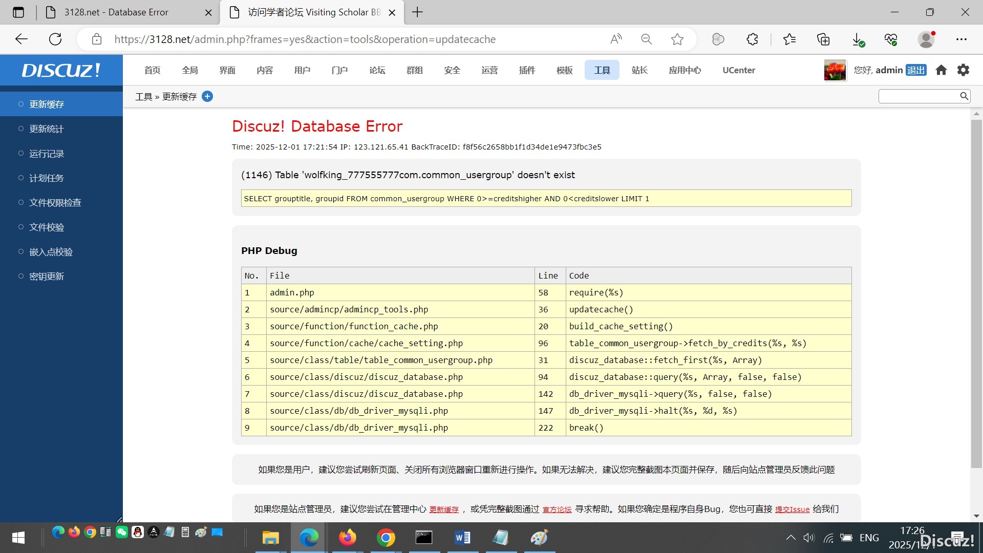

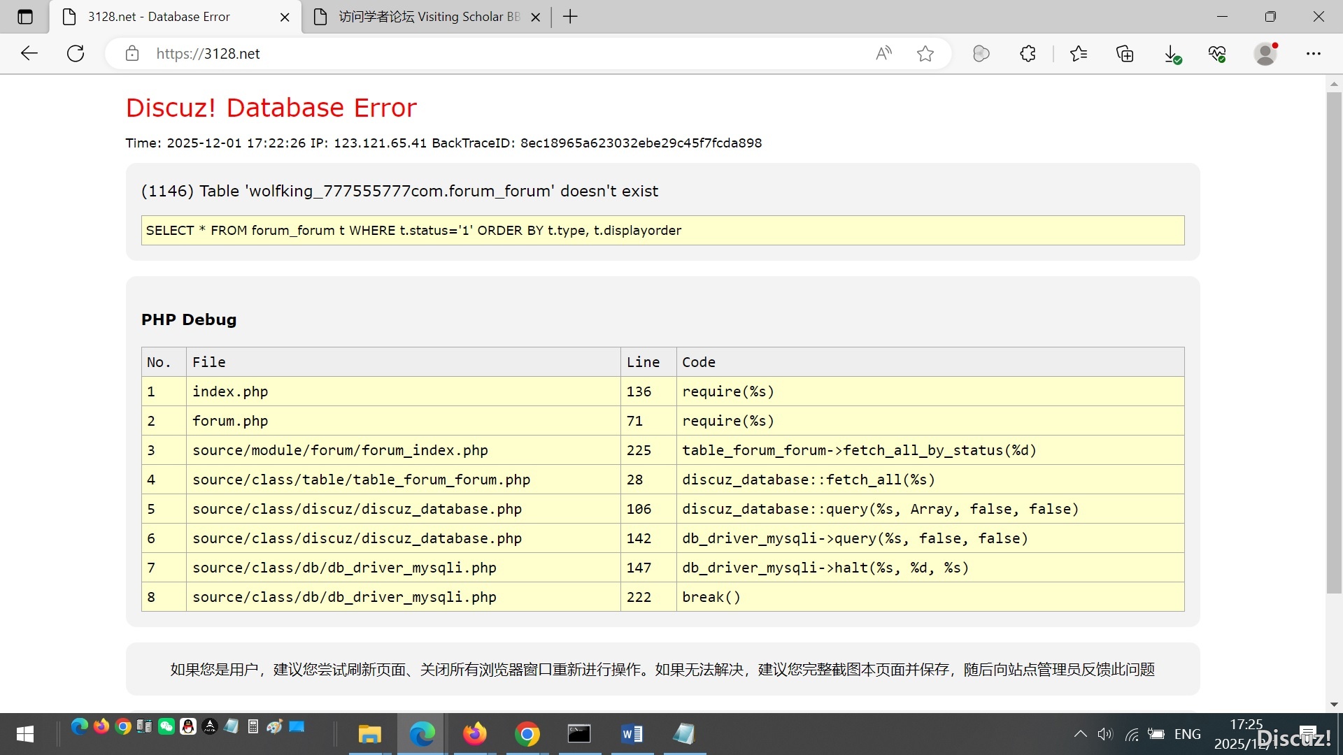

你這提示說明備份的數據不完整,論壇版塊的數據表不存在

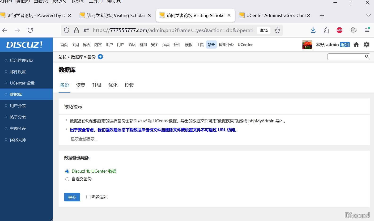

我就是升級成X3.5之后,在 后臺-站長-數據庫-備份:
<br>
就用上述備份好的sql文件去 網站搬家新建的網站后臺去恢復數據,結果就失敗,就是上述的出錯提示。具體該怎么做呢?謝謝!

發(fā)表于 2025-12-1 19:56:40 |浙江| 只看Ta
halfbiscuit2022 發(fā)表于 2025-12-1 19:53
我就是升級成X3.5之后,在 后臺-站長-數據庫-備份:;就用上述備份好的sql文件去 網站搬家新建的網站后臺去 ...
用phpmyadmin導出吧,或者寶塔之類的面板也可以備份。
X3.2還有5.17MB備份大小的,X3.5反而小了,明顯沒備份齊,可能數據里有什么異常數據導致了備份失敗不完整。

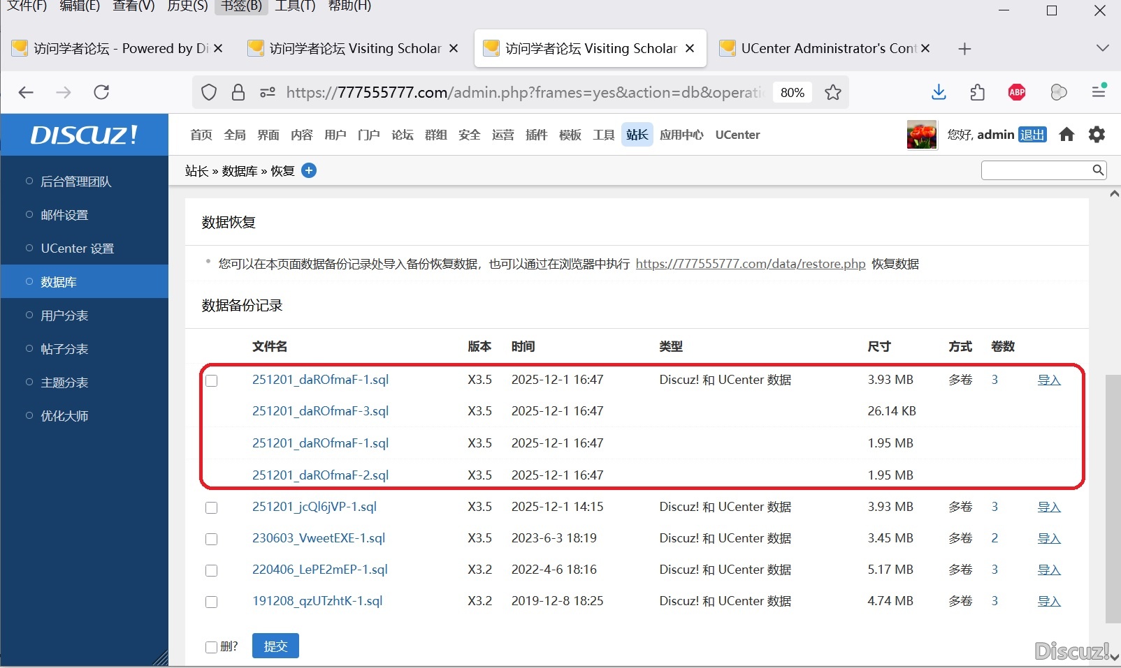

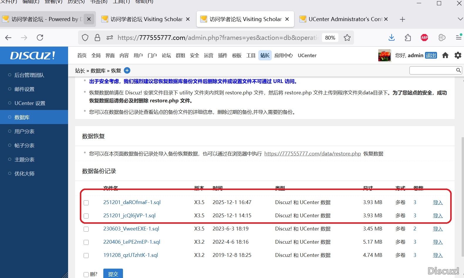

 樓主| 發(fā)表于 2025-12-1 20:00:34 |北京| 只看Ta
我剛做了一次實驗:
用Discuz_X3.2_SC_UTF8.zip全新安裝一個新網站,安裝后就是X3.2默認的內容,不增加任內容,
然后升級到X3.5,
然后后用X3.5 后臺-站長-數據庫-備份 去備份內容,得到3個sql文件
然后網站搬家時,先全新安裝一個X3.5網站,然后用上述3個sql文件去恢復數據,結果就出現上述失敗。
這說明X3.2升級到X3.5過程中還是有bug,請幫看看到底是哪里出的bug,謝謝!

發(fā)表于 2025-12-1 20:19:58 |浙江| 只看Ta
halfbiscuit2022 發(fā)表于 2025-12-1 20:04
但是我上述做的實驗,大家可以去復現一下,這說明由X3.2升級而來的X3.5的后臺備份功能是失效的!請官方關注 ...
功能并未失效,但部分老數據里可能存在特殊字符阻斷了備份的完整性,這個不是X3.5獨有的問題,且也不是Discuz獨有的問題,甚至phpmyadmin導出都不一定完整。主要是因為部分特殊字符的關系
