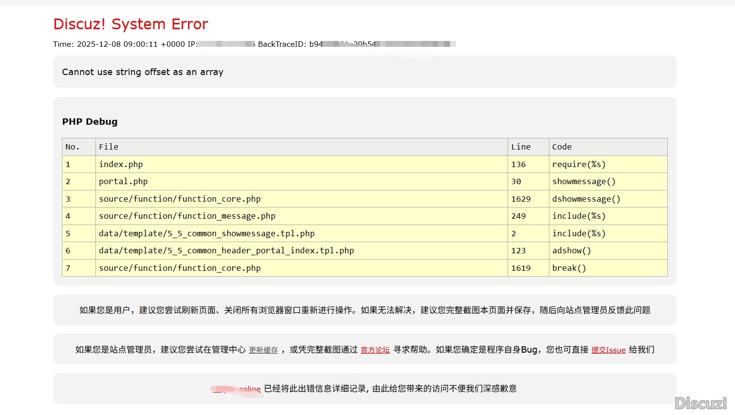

[已解決] 3.4升級(jí)完X3.5后,打開(kāi)網(wǎng)站顯示:Cannot use string offset as an array

后臺(tái)也進(jìn)不去啦,默認(rèn)模板沒(méi)法替換
PHP先切換到7.x或5.6

發(fā)表于 2025-12-8 17:41:22 |浙江來(lái)自手機(jī) | 只看Ta
模板里有變量部分未兼容php8

發(fā)表于 2025-12-8 17:58:04 |浙江| 只看Ta
切換默認(rèn)模板是否出現(xiàn),如果解決不了,可以有償處理。

發(fā)表于 2025-12-8 18:54:00 |河南| 只看Ta
模板 不兼容php8, 可以暫時(shí)切換到 php7
非要用 php8的話,  可以找模板作者反饋, 或者是聯(lián)系我 有償處理!
 樓主| 發(fā)表于 2025-12-8 20:04:32 |河北| 只看Ta
湖中沉 發(fā)表于 2025-12-8 17:41
模板里有變量部分未兼容php8;

發(fā)表于 2025-12-8 20:33:39 |浙江| 只看Ta
天天向上 發(fā)表于 2025-12-8 20:04
PHP先切換到7.x或5.6
