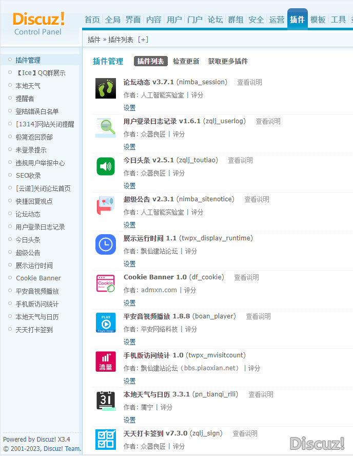

我的論壇是22年04月建的,版本是X3.4,當(dāng)時(shí)我用的是gbk編碼建的,咋天晚上我想把論壇轉(zhuǎn)碼,由gbk轉(zhuǎn)成utf8,轉(zhuǎn)換完編碼以后,部分插件無法使用,而且安裝的所有插件只有設(shè)置沒有其他選項(xiàng),我是用dz自帶的數(shù)據(jù)庫備份成utf8數(shù)據(jù),然后重新安裝的X3.4UTF-8版本的論壇,導(dǎo)入完utf8數(shù)據(jù)以后,卸載所有原所有GBK插件后并重新安裝的所有插件,重新安裝完所有插件以后,再導(dǎo)入一下utf8數(shù)據(jù)庫,再導(dǎo)入完以后就這樣了,怎么辦,怎么解決。

有個(gè)疑問,你為啥不升級(jí)3.5.讓系統(tǒng)直接給你做轉(zhuǎn)換編碼?

說明轉(zhuǎn)編碼不完整,升級(jí)X3.5自動(dòng)轉(zhuǎn)編碼不香嗎?為啥要單獨(dú)轉(zhuǎn)

建議 直接 升級(jí)到X3.5呢!
升級(jí)X3.5 會(huì)自動(dòng)轉(zhuǎn)成 utf8編碼的;
如果需要的話 我這邊 可以 有償代勞升級(jí), 費(fèi)用不高的哦

建議恢復(fù)備份后,直接升級(jí)x3.5,utf8的含插件自動(dòng)轉(zhuǎn)了

這說明你轉(zhuǎn)換的方式不對,有些數(shù)據(jù)的編碼過存儲(chǔ)的,不能直接把數(shù)據(jù)庫備份文件轉(zhuǎn)碼,可以付費(fèi)轉(zhuǎn)碼
