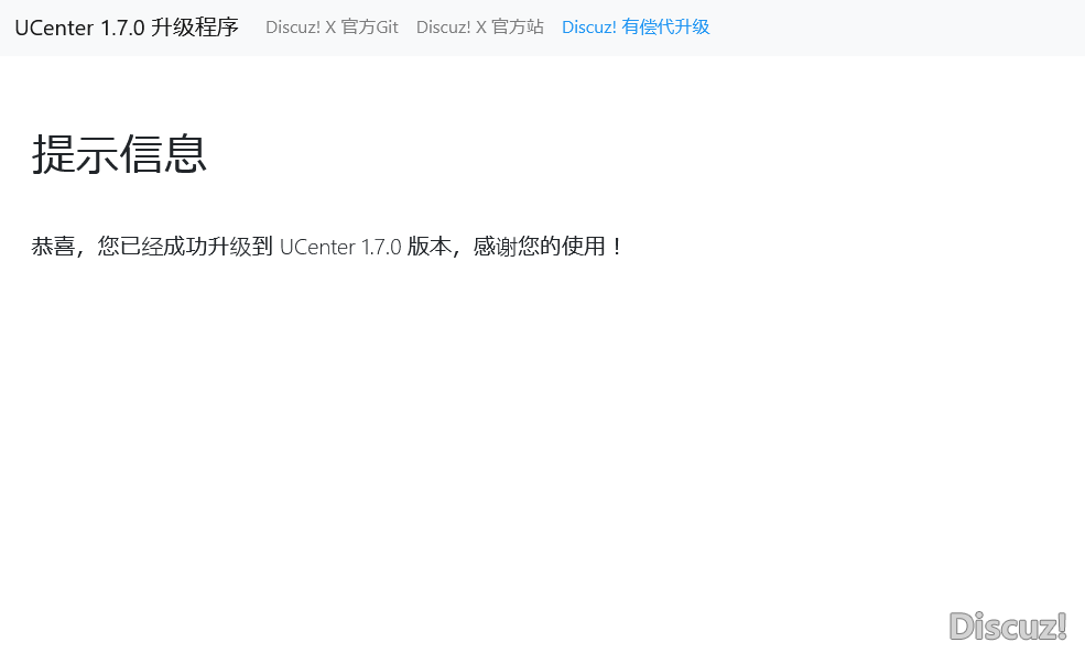

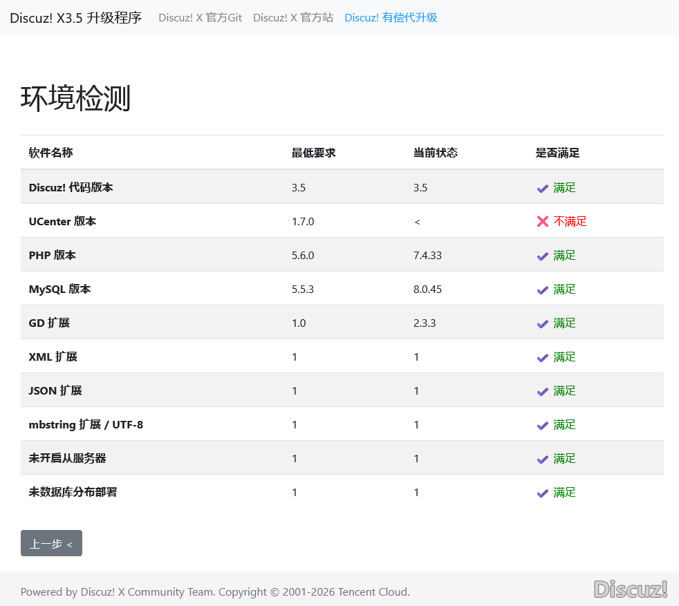

Ucenter成功升級到了1.7.0版本,升級X3.5時環(huán)境檢測卻提示Ucenter版本不滿足。。。Ucenter版本 當前狀態(tài)顯示為" < "
請教各位大神,這個原因是什么,要怎么解決??
結(jié)合眾多站長的帖子,以下幾點已經(jīng)確認。
1.UC 應用通信正常
2.ucenter訪問地址已經(jīng)填寫 https://www.website.con/uc_server (站長---ucenter設置---ucenter訪問地址)
Step1. Ucenter已成功升級到了1.7.0版本
Step2. X3.5升級程序 環(huán)境檢測 提示Ucenter版本 不滿足,Ucenter版本 當前狀態(tài)為 <

發(fā)表于 2026-3-18 14:15:36 |浙江| 只看Ta
確保 config_ucenter.php 中的 UC_APPID、UC_API、通信密鑰與 UCenter 后臺一致
6735
664 點
發(fā)表于 2026-3-18 14:16:27 |浙江| 只看Ta
不滿足是因為通信失敗了,取不到版本信息
3679
434 點
發(fā)表于 2026-3-18 14:54:14 |河南| 只看Ta
一句話, 檢查uc通信設置
 樓主| 發(fā)表于 2026-3-18 20:41:24 |日本| 只看Ta
感謝三位大神幫忙找出原因及給出的建議。。。
發(fā)現(xiàn)下面2個config文件內(nèi)的UC_KEY跟更新到Ucenter1.7后的后臺數(shù)據(jù)不一致,是否都要跟后臺一致??
還是僅文件1跟后臺一直就可以??
文件1:config_ucenter.php
文件2:config.inc.php
