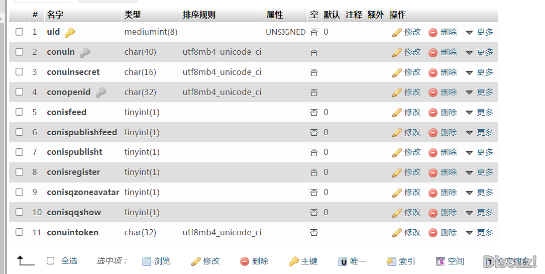

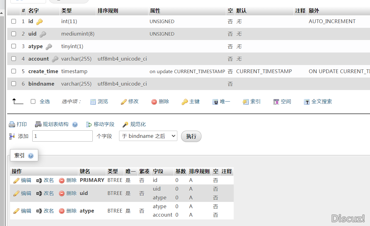

發(fā)表于 2026-3-27 17:46:36 |北京| 只看Ta
看你 pre_common_member_connect 是沒問題的,再看下 pre_common_member_account 是否有uid字段
沒問題就在這里執(zhí)行sql就行了

 樓主| 發(fā)表于 2026-3-27 17:54:21 |云南| 只看Ta
monkeye 發(fā)表于 2026-3-27 17:46
沒問題就 ...
是這樣的
