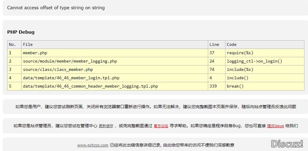

 樓主| 發(fā)表于 2026-4-3 22:29:55 |廣西| 只看Ta
現(xiàn)在出現(xiàn)這個(gè)錯(cuò)誤提示
請(qǐng)問大神們,怎么解決?
35
發(fā)表于 2026-4-4 09:44:25 |云南| 只看Ta
PHP版本換到低版本試試比如5.6
