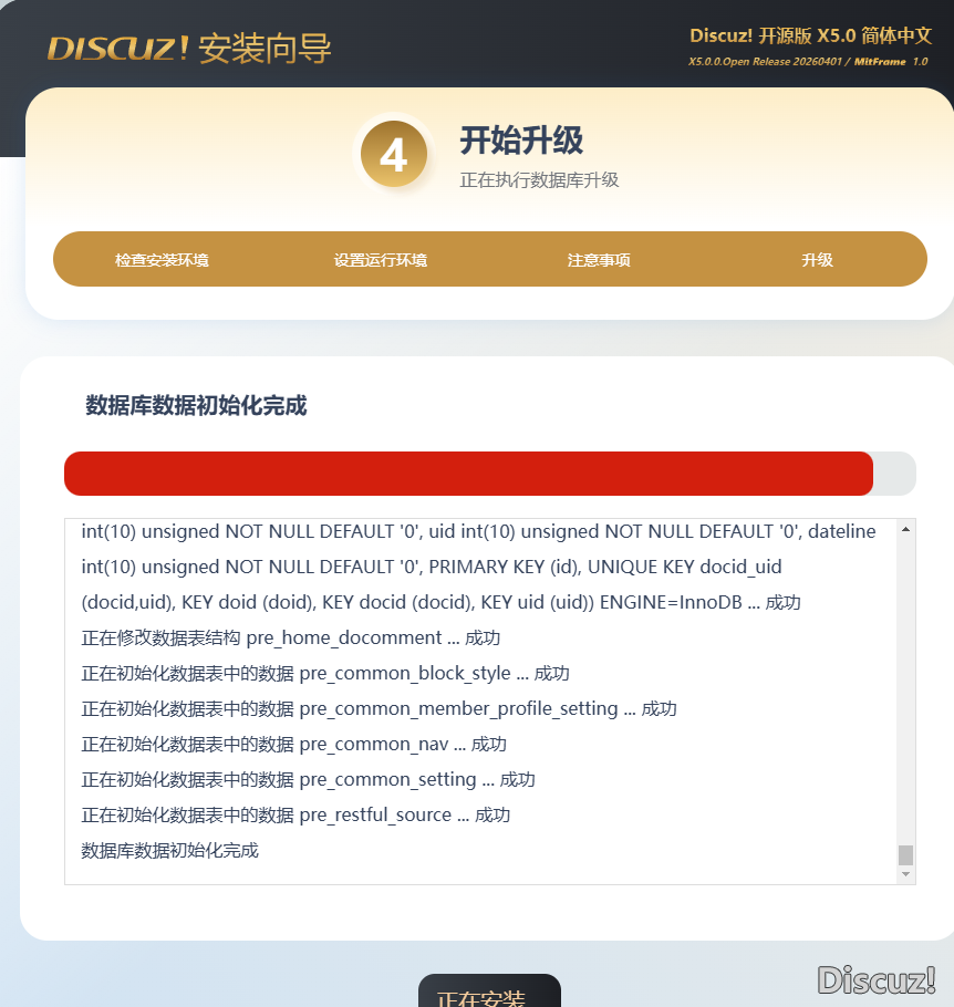

卡在這里不知道什么原因
卡在這里不知道什么原因

發(fā)表于 2026-4-5 16:18:57 |河南| 只看Ta
刷新 試試呢;  進(jìn)后臺(tái), 數(shù)據(jù)庫(kù)校驗(yàn) 試試, 看 表結(jié)構(gòu) 是否正常,
如果表結(jié)構(gòu)正常 就說(shuō)明是升級(jí)成功了

 樓主| 發(fā)表于 2026-4-5 17:17:04 |中國(guó)| 只看Ta
數(shù)據(jù)庫(kù)校驗(yàn) 正常,前臺(tái)顯示錯(cuò)誤

發(fā)表于 2026-4-5 22:39:08 |北京來(lái)自手機(jī) | 只看Ta
龍龍 發(fā)表于 2026-4-5 17:17
后臺(tái)域名相關(guān)的配置重新配一下。

發(fā)表于 2026-4-6 15:11:37 |廣東| 只看Ta
本地反復(fù)測(cè)試過(guò)多次,每次都出現(xiàn)這樣的問(wèn)題,數(shù)據(jù)庫(kù)大概3G多,紅色后寶塔面板顯示數(shù)據(jù)有寫(xiě)入,寫(xiě)入幾分鐘后就沒(méi)數(shù)據(jù)寫(xiě)入了。得不斷多次刷新才會(huì)繼續(xù)下去,但是這樣刷新繼續(xù)下次到升級(jí)成功數(shù)據(jù)出來(lái)都是錯(cuò)誤的。

 樓主| 發(fā)表于 6 天前 |中國(guó)| 只看Ta
\source\function\cache\cache_setting.php
### 修復(fù) 1:第 77-99 行(profilegroup 配置處理)
修復(fù)前:
}?elseif($setting['skey']?==?
'profilegroup')?{
????$profile_settings?=?
????table_common_member_profile_sett
????ing::t()->fetch_all_by_available
????(1);
????foreach($setting['svalue']?as?
????$key?=>?$val)?{
????????$temp?=?[];
????????if(!empty($val['field'])?&&?
????????is_array($val['field']))?{
????????????foreach
????????????($profile_settings?as?
????????????$pval)?{
????????????????if(in_array($pval
????????????????['fieldid'],?$val
????????????????['field']))?{
????????????????????$temp[$pval
????????????????????['fieldid']]?=?
????????????????????$pval
????????????????????['fieldid'];
????????????foreach($val['field']?
????????????as?$fieldid)?{
????????????????if(!in_array
????????????????($fieldid,?$temp))?{
????????????????????$temp[$fieldid]?
????????????????????=?$fieldid;
????????$setting['svalue'][$key]
????????['field']?=?$temp;
????table_common_setting::t()
????->update_setting
????('profilegroup',?$setting
????['svalue']);
修復(fù)后:
'profilegroup')?{
????if(!is_array($setting
????['svalue']))?{
????????$setting['svalue']?=?[];
????(1);
????$key?=>?$val)?{
????????$temp?=?[];
????????????foreach
????['svalue']);
### 修復(fù) 2:第 865-878 行(plugins 配置處理)
修復(fù)前:
if(!$method)?{
????$_G['setting']['plugins']
????['available']?=?$data['plugins']
????['available'];
????if($adminmenu[0])?{
????????$adminmenu[0]?=?array_merge(
????????????[['name'?=>?
????????????'plugins_system',?'sub'?
????????????=>?1]],
????????????$adminmenu[0],
????????????=>?2]]
????savecache('adminmenu',?
????array_merge((array)$adminmenu
????[0],?(array)$adminmenu[1]));
修復(fù)后:
if(!$method)?{
????if(!isset($_G['setting']
????['plugins'])?||?!is_array($_G
????['setting']['plugins']))?{
????????$_G['setting']['plugins']?=?
????['available'];
????????????=>?1]],
????????????=>?2]]
### 修復(fù)原因
兩處修復(fù)都是因?yàn)?PHP 8.0+ 對(duì)類(lèi)型檢查更嚴(yán)格,當(dāng)變量是字符串而非數(shù)組時(shí),訪(fǎng)問(wèn)數(shù)組偏移量會(huì)報(bào)錯(cuò) "Cannot access offset of type string on string"。通過(guò)添加 is_array() 檢查,確保變量是數(shù)組類(lèi)型后再進(jìn)行操作。
終于搞定升級(jí)了
